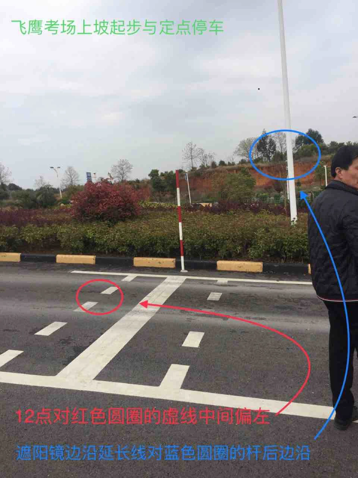

          1、准备上坡前用眼晴的余光扫过12点的位置与坡上的从右往左第二条虚线与第三条虚线的中间位置偏左对正,匀速前进;
          2、车身上彳亍至坡中,再次12点对正一下点位;
          3、右侧遮阳板的边缘延长线对上右边停止杆离合刹车同时踩到底;
          4、拉、松手刹一个回合;
          5、方向盘左转90度;
          6、慢慢松离合到发动机转速表至750~700转,稳定离合器踏板纹丝不动,松刹车前进到下坡,项目结束。
