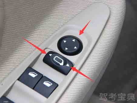

2.长方形按钮可选择左右后视镜,推到左边选择左后视镜,推到右边控制右后视镜圆形按钮控制后视镜角度。先按指向左右的按钮调节左右,再按指向上下的按钮调节上下。

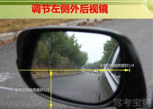

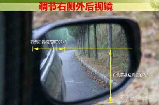

4.对于左侧外后视镜,我们要把后视镜里面的地平线映像调节至镜子中央,把左侧车身的映像调节至占据镜子右侧1/4的区域。对于右侧外后视镜,我们要把后视镜里面的地平线映像调节至位于镜子高度的2/3处,把右侧车身的映像调节至占据镜子左侧1/4的区域。
