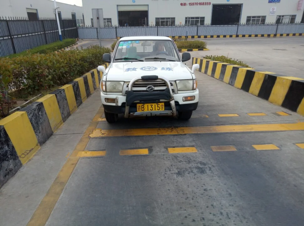

          1.车辆驶入坡上定点仃車,摆正方向,看右喷水嘴与车身右边缘线内线重合:
          2.看左前风挡与仃止线即仃,踩下离合器,踩制动踏板,拉空档,拉驻車制动器。
          3.起步:打左转向灯,踩离合器,挂壹档.右脚踩油门,当发动机负荷转速2000转时,車头上翅时,慢抬离合器,松驻車制动器,使车辆缓慢起步。

            车型不同

            还是皮卡?

            皮卡和捷达车有点大同小意

            捷达小車
