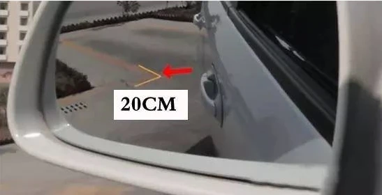

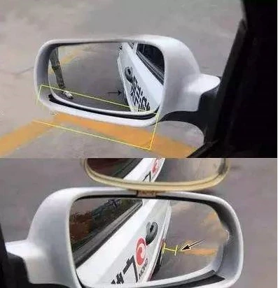

车从A点时,教练会设置固定点,考试时一般也是如此。这个点的具体数字有所不同,但没有大的差异,都是要求一次方向盘打死,直接入库。如果不要求方向盘打死,观看此方案的学员则要注意灵活运用。 首先 调好两个后视镜,以能看到左右两个后车轮为准。 第一次入库:倒档→松离合→车门把手与地面点位重合→向右打死方向盘→车辆运行入库→此时观察右后视镜→右后车轮距离地上车库前右角大约20厘米时,可转看左边后视镜。 如果这里距离不够或者过多,说明刚才起步时过早或者过晚,但不要做任何调整,迅速转看左后视镜→左后视镜里, 当车身与左边库边线接近平行时,立刻回正方向。 此时观看库底线与后视镜下边缘,接近重合时可以停车。 有的场地会在车库边线画停车记号,判断停车就更容易了。 这个角度如果有变差,等待入库之后出库时略作调整。 接近平行,立刻回正方向。 第一次出库:注意,此时要观察车身距离左右边线的距离,如果车身正好位于车库中间,则直接起步。如果偏左,则起步后略微向右打一点点方向,角度应该在15度以内,注意一定要小角度,不要打过,反之亦然,如果车身向右偏,则向左略打方向。车身出库时,注意前发动机舱盖,与对面车道边线相距30CM左右,立刻向左打死方向,车身自然前行→到达指定点位停车。此时不要回方向盘→挂倒档,启车→车辆直接后退入库→此时观察右后视镜→ 当车身与右边线接近平行时,立刻回正方向盘→停车与入库方法相同。如果此时没有失误,恭喜您,倒车入库成功,可以顺利出库进行下一项了。 二次入库时,看的是右后视镜,车身与边线接近平行立刻回正方向。
